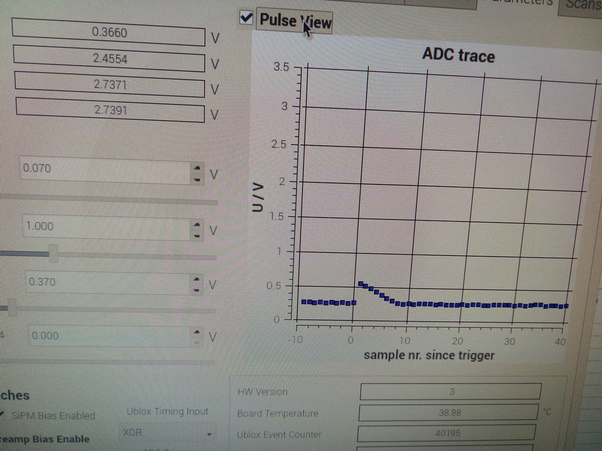

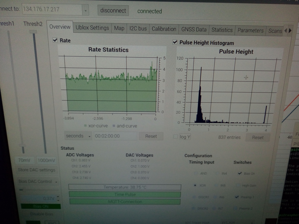

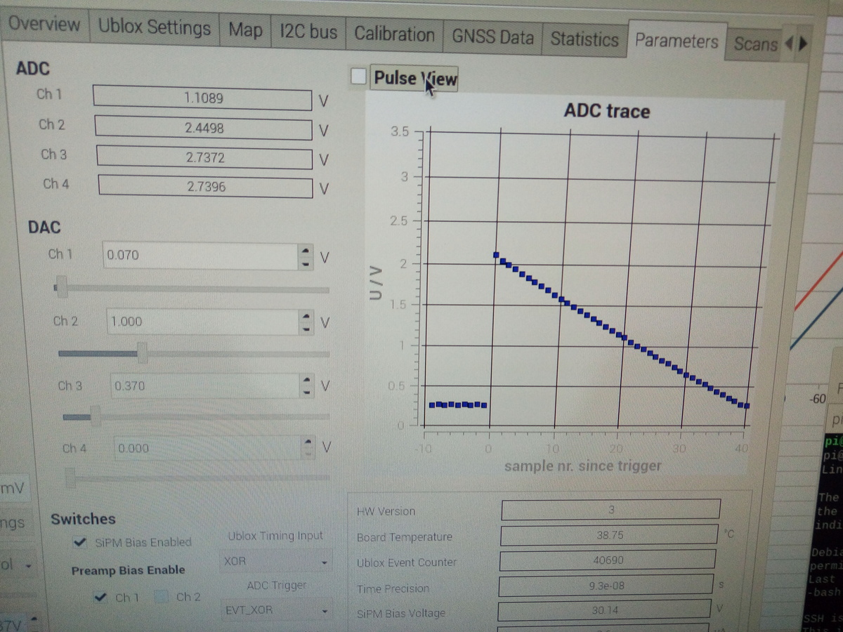

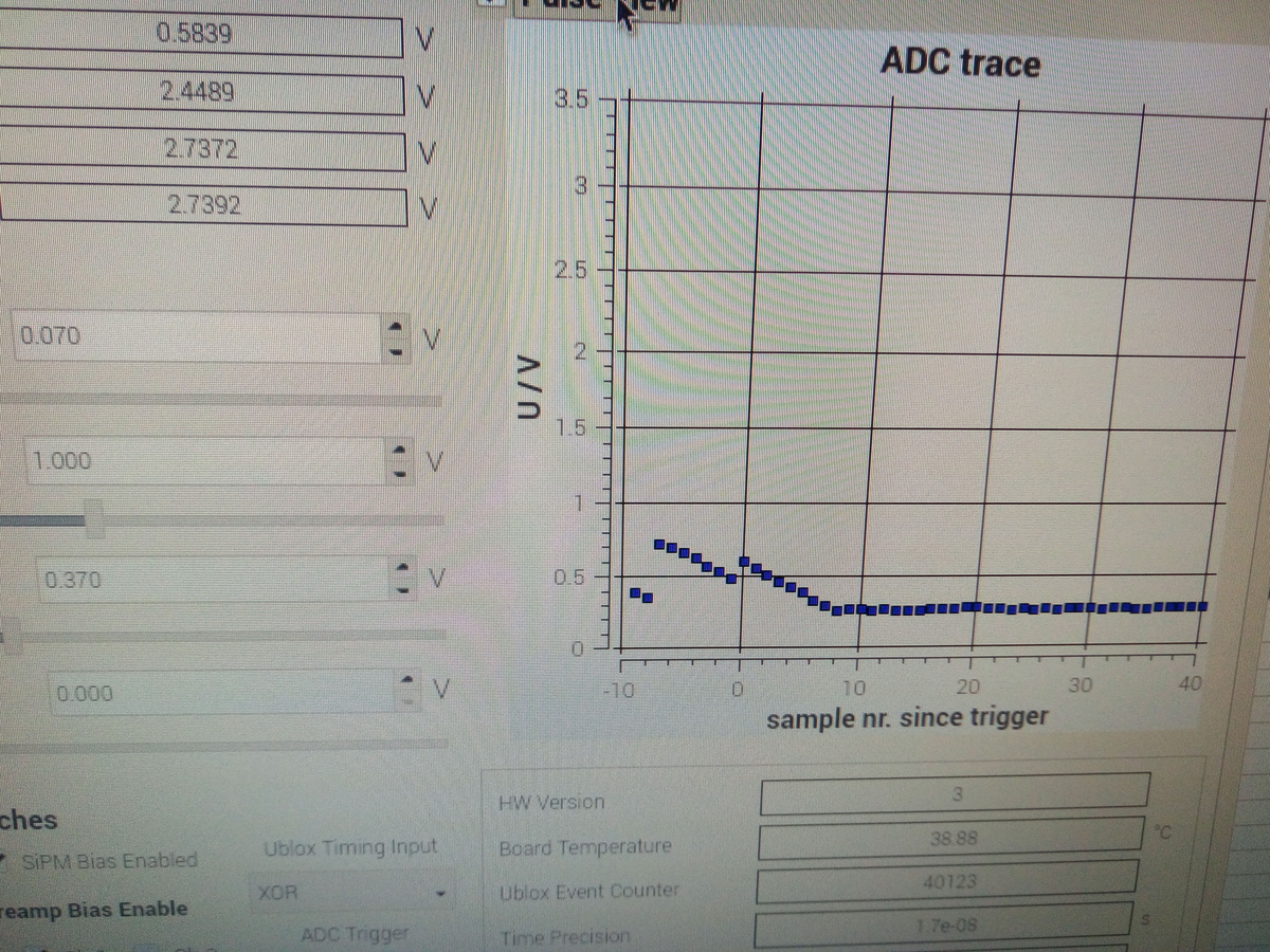

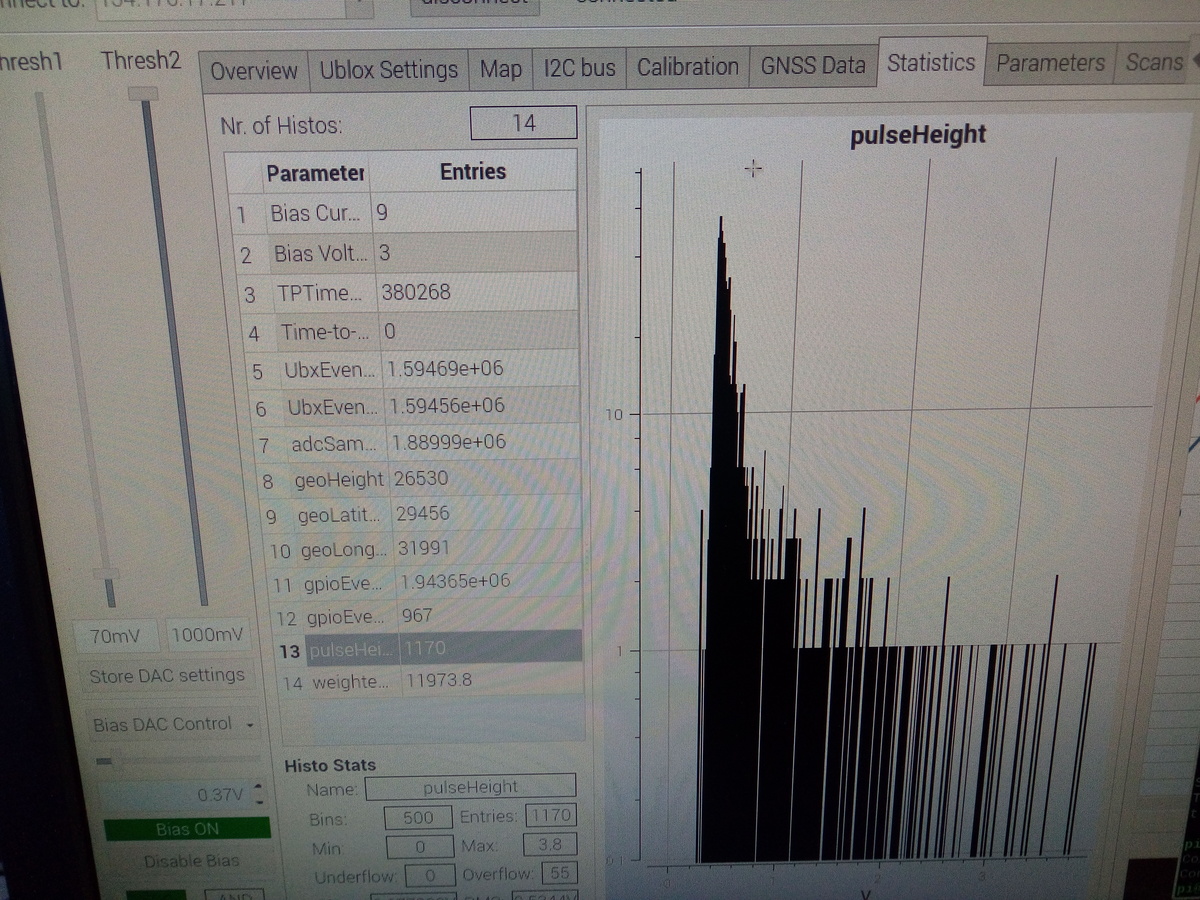

Hallo,
Ich habe mal die neue Version des Plug-On Peakdetektor-Moduls (PD2) zur Pulshöhenmessung der Myonensignale aufgebaut und getestet. Ganz zufrieden bin ich noch nicht, aber das Energieverlustspektrum wird zumindest in Teilen richtig wiedergegeben (s. Bilder).
